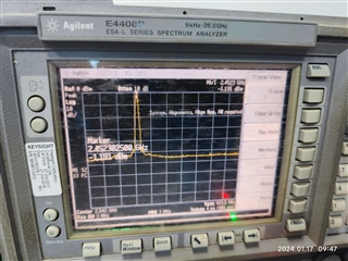

对于 BLE HCI_EXT_SetTxPowerCmd、TI 使用
hcitool cmd 0x3f 0x01 0x3
以便在频谱分析仪中工作。
然后、我再次在我们的频谱分析仪上使用具有20dBm 固定衰减器的测试。
我在2452MHz 上对20dBm 进行 BLE 测试的命令如下:
echo "1">/sys/kernel/debug/ieee80211/phy0/cc33xx/ble_enable
btmon 和
hciconfig hci0上升
hcitool cmd 0x08 0x1E 0x19 0x10 0x0
结果如-0.484+20dBm=19.516dbm。 它非常接近20dBm、因此可以、没问题。
但是、当我重新启动电路板时、请在文档 onsode R1.0.0.0 sdk/docs/html/CC33XX-vs-hci-commands/hci_ext_api.html#hci-ext-settxpowercmd 中将 txpower 更改为10dBm wriiten
结果与10dBm 时的预期不符、但也接近20dBm (−0.715+20=19.285)。
使用5dBm 时也发生了相同的情况(-0.883+20=19.117)
和0dBm (-1.191+20=18.809)
请帮助我们检查 TI 是否可以在您的站点上更改 BLE VS 命令中的 MaxTXPwr。
如果您可以使用 HCI 命令更改 TX 功率、请告诉我完整的命令、让我对其进行测试、因为我们需要使用 HCI 而不是 SWT 来创建生产线测试程序。  谢谢你。

    我想这是一个拼写错误、
    为了与您确认、如果您要更改为10dBm、参数将为0x2
    此致!
    罗格利奥
    Rogelio 您好:
     非常感谢、这是一个拼写错误。
     但是、10、5、0 dBm 也是20dBm、这就是我感到困惑的原因、因为根据文档、它应该与 TX 功率相关。
     如果可能、请向我提供从引导至 LE_TRANSMITER_TEST 的完整命令。
    /克苏
    尊敬的先生:
     您有答案吗?
    /克苏
    我只是想向您提供到目前为止我拥有的最新信息。 目前、HCI_LE_RESET Transmitter_Test 正由我们的 rnd 部门进行调试、我将在应该发布该补丁的时候跟进。
