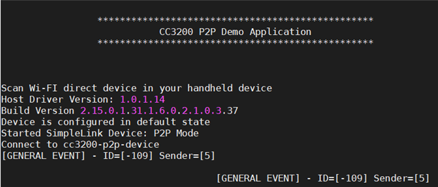

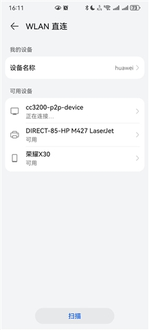

程序在此期间停止、例程根本未更改、并且无法连接直接调试或 uniflash 下载。 它不断显示它正在连接。 连接一段时间后、CC3200-p2p-device 会从可用器件列表中消失。 我需要手机来设置吗? 为什么保持连接?

    我尝试了其他的酬金70,但 Nova 7手机无法连接。 开始时、mate60被连接一次、但在重新连接后、无法连接。

    它是否曾工作过、或者这是您第一次尝试使它工作?
    至少从上面的日志来看,似乎服务包甚至没有编程,因此您正在使用基于 RIM 的代码。
    您能否更新服务包并检查? 最新版本为2.15.0.1。
    您可以在 https://www.ti.com/tool/download/CC3200SDK/1.5.0上找到它

    它曾经有效过。

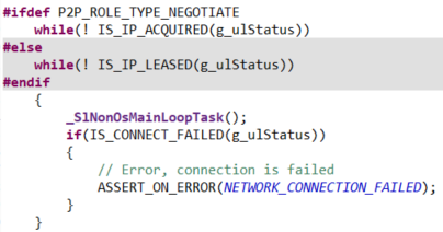

    我更新了服务包(CC3x00ServicePack-1.0.1.15-2.15.0.1-windows-installer.exe)。 当前日志信息如下。 我在论坛上搜索此错误、发现以下错误为109。 在论坛上有一个。 相同的问题、但没有工程师回答。
    如何解决?
    #define SL_GENERAL_ERROR_CON_MGMT_STATUS_DISCONNECT_DURE_CONNECT (-109)

    当您说"它曾经工作过"时、您是说它以前工作过还是以前没有工作过?
    错误-109意味着另一侧已断开连接、但它没有说明原因。
    最好看看空气嗅探器。 您是否具备此功能?
