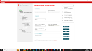

添加上述屏幕截图以供参考。 请帮我。
    您是否尝试连接自己的电路板? 您使用哪种封装(QFN 或 MOD)? 您的 PCB 有多少层? 您是否能够使用 UART 使用 Uniflash (SysConfig Image Creator)连接电路板并将其切换到开发模式?
    当您尝试使用 JTAG 连接但设备未处于生产模式时、通常会显示错误-1170。
    如果您无法使用开发模式(在开发模式下上传空白图像)解决您的问题、请提供您的电路板和 LP 之间的连接照片。

    是的、我正在连接我自己的电路板。 封装为 QFN。 是的、我能够使用 UART 通过 Uniflash 连接电路板、然后进入开发模式。
    仍然无法解决问题

    请100%确定、您是使用 Uniflash 连接到了电路板、而不是 LaunchPad 内部的 CC3220芯片? 如何配置 LP 下的 RX、TX 跳线? 您是否至少使用四层电路板?
    请提供有关 LaunchPad 与电路板连接的更多详细信息、包括电路板的 SOP 模式。 质量合理的照片或绘图可能很有用。

    此 myboard SOP
    不、这是不可能的。 我不是 TI 员工、任何电子邮件反馈对我来说都起作用。
    对于 SOP 010模式、请确保在 CC3220引导期间、您在 RX UART 线路上设置上拉电阻器、或将 RX 线路连接到具有高压线路状态的其他器件。
