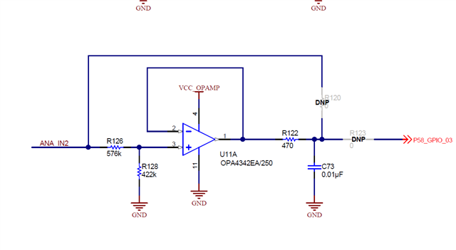

希望这里有一个简单的问题。 我正在尝试使用 CC3235SF 评估板上的模拟输入2。  为此、我从 CC32xx SDK 中提取了 adcsinglechChannel 示例。 我更改了配置为使用模拟输入2 (P58)的其中一个 ADC 通道、我收到了一些出乎意料的读数。
查看评估板的原理图后、我假设有一个电阻器是 DSP? 具体来说、我认为是电阻器 R123。 但是、我不清楚如何在评估板上找到这些内容、因为我目前无法打开 Altium 文件。
假设这是我需要组装的电阻器、我的想法是否正确? 如果是、我是否正确应该在此处使用0欧姆电阻器?
谢谢。
格雷戈
    Greg 您好!
    您正确地说、它已禁用、正如您从原理图中看到的、有2个电阻器为 DNP (请勿组装)。
    因此、要对模拟输入2使用接头引脚25、您必须填充 R120和 R123。
    请参阅 CC3235 SimpleLink Wi-FiRegisteredLaunchPad 开发套件硬件 (Lit# SWRU539)的"2.8.1 CC3235SF LaunchPad 图"部分和  LAUNCHXL-CC3235SF 快速入门指南,可能会有所帮助 。  还要注意、我们还提供了光绘文件、可以使用任何光绘工具打开这些文件。
    如果您有任何其他 问题或疑虑、敬请告知!

    非常好。 这正是我想要确认的信息。
    您能解释一下:我理解为什么需要填充 R123、但当模拟输入1和3的电路中的类似电阻器 未填充时、为什么需要填充 R120? 我特别参考的电阻器是 R112、R113和 R121。 如果我打算使用3个 ADC 通道、或者这些电阻器是否具有其他功能、我是否也需要组装这些通道?
    谢谢 Jessica、
    格雷戈
