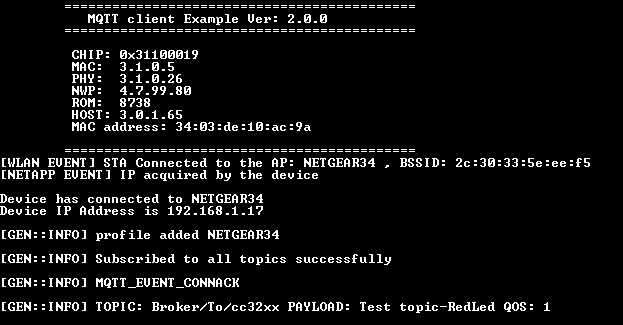

这是 SimpleLink Academy 中的图像。 日志" scuscried to all topics successfully "是  SlNetConn_start ()函数之后的日志。

    您应该会看到  "subscribe to all topics successfully\r\n (已成功订阅所有主题)"消息(第846行)以及"MQTT connection is up (第863行)-至少基于 SDK7.10。  您正在使用什么 SDK?
    如果不存在、则 订阅期间出现问题。
    请检查返回代码(ret)值。
    您是否更改了原始代码中的任何内容(服务器参数除外)?
     在建立 MQTT 连接后(即第863行之后)、您可以尝试移动 MQTT_IF_SUBSCRIBE。
