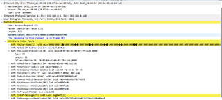

Wireshark 中附加了数据包的快照:
在禁用身份验证的情况下是否需要添加证书? 导致此问题的其他原因可能是什么?
    您检查过您在这里证明的日志吗? 这部分可能是线索:
    (15)用户无效(已拒绝:用户名包含空白):[](从客户端预留192端口0 CLI 50-f1-4A-61-58-33)
    BTW .. CC3220仅支持针对 EAP 的 TLS 1.0。 这意味着您需要在/mods-enabled/eap 选项 TLS_MIN_VERSION 中在 FreeRadius 配置(默认情况下禁用 TLS 1.0)上启用 TLS 1.0
