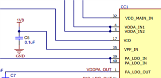

您好、专家:
从数据表可以看出、VPP_IN 连接到1.8V。
我检查 BP-C3301。 它仅与电容器连接。 未安装电阻器。
将1.8V 连接到 VPP_IN 的目的是什么? 客户是否应该将其连接到1.8V 以用于最终产品?
Br、
弗兰克
    尊敬的 Frank:
    关于 CC33xx 的设计、我建议他们参考  下周上线 的《CC33xx 硬件集成》用户指南、点击此处。 同时、需要 为 VPP_IN 提供去耦电容器(0.1uF)并将其连接到1.8V。
    请注意、BP-CC3301不是参考设计。
    Br、
    J·M·托雷斯
