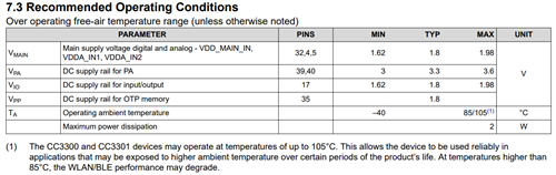

我叫 Simeon Aleksandrov、我是 TI Garching 的 EP FAE 实习生。 很高兴见到您!
我查看了 CC330x 数据表、当时我有兴趣了解更多有关工作环境温度的信息。 请查看下图:
能否详细介绍温度>85°C 时的 WLAN/BLE 性能? 此处应预计会出现哪些性能下降?
期待您的反馈!
亚历山德罗夫·西米翁
    嗨、Simeon、
    表中与射频参数(标记为 BLE 或 WLAN)相关的任何规格都可能在更高的温度下降级。
    尊敬的 Dylan:
    感谢这里的答复,请帮我进一步理解问题!
    是否有任何应用手册说明可能会降低这些射频参数? 我知道温度升高会导致 PA 和 RF 开关出现问题。
    是否可以在这里显示我们一方的任何预期数字?
    请在下面找到一个我想到的具体问题:
    • 我们是否仍能实现50Mbps 吞吐量@ 125C 但无法实现20dBm 放大?
      • 由于 PA 中的损耗更高、我们仍然可以在消耗电流更高的情况下达到20dBm 吗?
    期待您的意见!
    亚历山德罗夫·西米翁
    尊敬的 Simeon:
    没有提供这方面信息的应用手册。 根据距离和环境的不同、可以实现其可能的50Mbps 速率。 20 dBm 的最大功率、很可能无法实现、但我不能提供估计数字。
