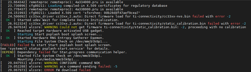

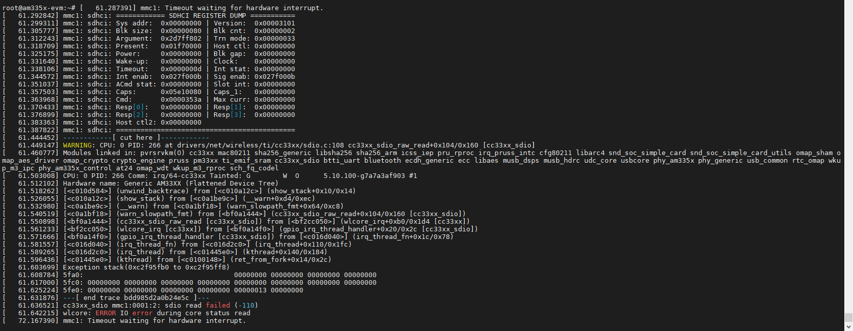

我们试图通过使用 v00.04.02.00来启动 BeagleBoneBlack 上的 CC3301、但失败了。 打开 BeagleBoneBlack 电源后、在控制台中打印以下图像的内容:
引导后、控制台会继续打印以下内容:
在此之前、我们 使用 PACKAGE-R1.3.2成功启动了 BeagleBoneBlack 上的 CC3301。
请告诉我们可能是什么原因造成的。

    我按照您的指示操作、但控制台中显示的内容与上述相同。 我使用预构建的映像和 build_cc33xx.sh 脚本构建了驱动程序、这两个脚本都在控制台中打印相同的内容。  在此之前、我们 使用 PACKAGE-R1.3.2成功启动了 BeagleBoneBlack 上的 CC3301。
    在更新 MCU 封装时、TI 团队是否更新了 CC3301 BoosterPack 硬件?  我想知道这是不是因为我们使用的是较旧的 CC3301 BoosterPack 硬件、它与新的 MCU 封装不兼容。
    乔伊
    Joey、您好!
    您是对的。 最新版本仅支持 PG2.0器件。 您还必须购买新的 BoosterPack CC3301。
