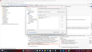

我使用的是 CCSv12.3、CC3220SF SDKv7.10、TI Clang v2.1.3。 LTS、SYSCFG 1.12. 我收到 addInstance()错误,见下文。
-克尔
    请将 SysConfig 更新到1.15版(或更高版本)-在您正在显示的"General->Products (常规->产品)"屏幕中。
    尊敬的 Kobi:
    切换 SysConfig 1.15可解决该错误。 但是、在未检测到重新编译 XDS 后、出现了另一个错误。 这是否意味着需要连接 LaunchPad 而不会产生错误?
    -克尔
    连接 launchpad 后、新错误已解决。 它不应该是这样的。
    -克尔
