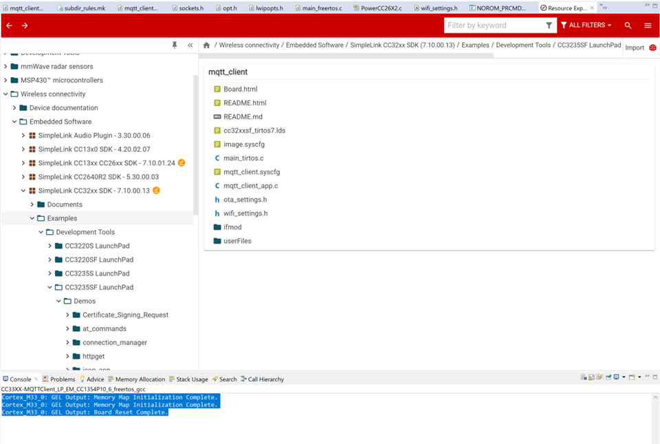

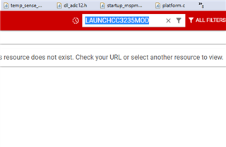

CCS12.4 Resource Explorer 检测电路板、但不提供项目。 这表明是 LAUNCHXL-CC3235SF、但如果不清除滤波器、则不会进一步、并且随后不会显示。
    请提供有关您具体所做工作的更多详细信息
    当我使用 Resource Explorer 时、会检测到该 Launchpad、但不会显示项目。 与无权变措施的问题相比、UI 未更新问题更像是选择"CC3235SF_LAUNCHXL"会获得可用的示例。
    您必须提供更多详细信息、因为它 看起来很有效(我可以看到示例)。
    我之前的回复中说"选择"CC3235SF_LAUNCHXL"可以获得可用的示例。" 读到后、我必须为那个 MOD 选择芯片、而不是 MOD。 唯一的问题是当 mod 不可选择并且"使用我的电路板"找不到任何内容时出现的 Resource Explorer UI。
    好的、我明白您的观点。 我通常不使用它。
    我会将报告给我们的工具团队。
