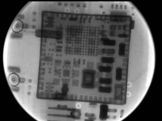

我们使用 WL1835已有很多年、而且这两款器件焊接在一起、性能优异。
现在、我们使用 WL1837、发现焊料/性能有问题。
在某些电路板上工作、而在某些电路板上不工作。 我已经在接地连接上尝试过散热、
改进(电路板为18层)、但我不明白这些器件为何难以回流。
但我的大多数设计都是这样。 批次是 LTC:32WMDQCR
10.1.6观察到数据表 SWRS170j 中的峰值和 SMT 建议。
即使在 X 射线后焊料看起来很棒、某些器件也无法按预期工作。
工艺工程师的任何建议都将不胜感激。 -帕特里克

    Patrick、您好!
    您能更具体地说明哪些内容无法正常工作吗? 出现这些问题的电路板的比例大概是多少?
    乔纳森
    尽管检查了电源轨、SDIO 电平和所有其他输入、ANT1和 ANT2仍无法正常工作。 (相同的艺术品、有些零件可以工作、所以我认为是零件(回流时损坏)。
    我想获得2个 WL1837部件、批次为   LTC:32WMDQCR。
    我应将这些信息发送到何处进行此审核? -帕特里克

    Patrick、您好!
    您需要与您的器件分销商或直接 TI 联系人(如果有)讨论此问题。 您可以向他们申请故障分析测试。
    否则、您可以通过客户服务发送申请: https://ticsc.service-now.com/csm
    乔纳森
