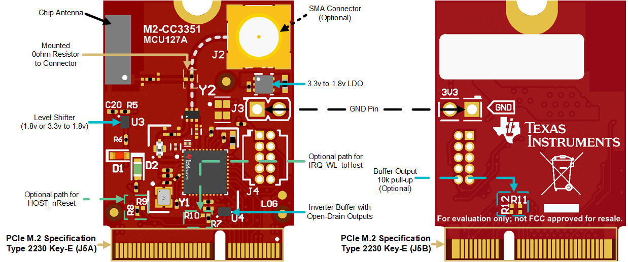

    您有适合我们测试的推荐天线吗? 如果你有什么可以发送的东西,这将是伟大的,我这里只有1条电缆与 U. FL 结束它--所有更新的东西都是 MHF4。"[/报价]
    M.2卡本身应该有芯片天线、因此无需外部天线。 不管怎样、我认为我们没有推荐的天线列表、但是任何支持2.4/5GHz 范围的天线都应该可以正常工作、前提是适配器可以正确地与 M.2卡配合使用。 如果您需要或有可用的东西、还可以将 SMA 连接器焊接到 M.2电路板上。
    Sabeeh
    谢谢、对于请求者和天线、这是需要知道的好信息。
    对于天线、是否可以执行启用芯片天线路径的操作?  由于没有天线、他们看到的是80年代末/ 90年代末的 RSSI 数字。  2.4GHz 天线的性能要好得多、但5GHz 却不然。 两个端口上都有天线、我在 CC33XX 上仍然可以看到85-92范围的5GHz RSSI (8MP 主板旁边的其他器件在60年代会看到相同的5GHz SSID)。
    此外、监控模式的状态是什么? iw 列表中似乎支持该项功能。 将 wlan0设置为监视或创建虚拟监视模式接口均可正常工作(看起来像 ifconfig 中的监视模式接口)、但从未看到任何流量。
    感谢您的支持、
    Luke
    尊敬的 Luke:
    [报价 userid="572055" url="~/support/wireless-connectivity/wi-fi-group/wifi/f/wi-fi-forum/1426687/cc3351-sdk-downloads-missing-8mp-device-tree-patches/5482643 #5482643"]对于天线、是否有办法启用芯片天线路径?[/QUOT]
    天线路径上有一个必须正确布线的电容器。  默认情况下、应在 M2卡上选择芯片天线。
    此外、监视模式的状态是什么? 看起来它在 iw 列表中受支持
    您可能已经发现、cc33xx 不支持监视模式。
    添加指向电路板图像的链接:
    查看图像中的金色箭头:
