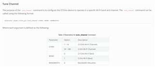

我的客户用不同的频率测试 TX 信号、 这里有一些问题:
1.校准器工具是否是测试该工具的正确工具?
2.执行如下命令但未捕获 Tx 信号。 问题出在哪呢?
3.是否有相关测试的指导文件?
BR、
月亮
    嗨、Moon、
    如果您希望测试纯射频非信号测试、则是的校准器工具是在托管设置中执行该测试的方法。
    如果您有非托管设置、则可以将无线电工具用作 SimpleLink Wi-Fi 工具箱的一部分。
    要更改传输的信道、请确保使用 tune_channel 命令。
    根据上面显示的示例代码、通道被调谐到通道6 (2437 MHz)。
    如果您要将通道更改为通道1 (2412 MHz)、则应键入以下命令:
    校准器 wlan0 cc33xx_plt tune_channel 1 0 0 0
    您可以在 docs 文件夹下的 CC33xx 驱动程序版本中找到有关如何使用校准器工具的完整用户指南。
