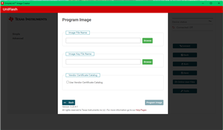

我有一个 CC3220SF-LaunchXL 板、开箱即用演示大部分都可以正常运行、但不完全是可以正常运行。   所以我想应用 SDK 附带的服务包
我有 simplelink_cc32xx_sdk_7_10_00_13、在 cc32xx_tools 目录中、有一个 servicepack-cc3x20目录下包含两个 bin 文件、一个 UCF 文件和两个 README 文件。
我今天刚刚下载并安装了桌面 UniFlash 实用程序。   UniFlash 检测到器件、当我单击"Start"按钮时、它会将我转至如下所示的页面:
然后单击"Program Image"按钮
我曾尝试将 bin 文件输入到映像文件名中、但都可以使用。   它显示"错误:错误的文件后缀"。
以上都不像在线说明那样。
有人能告诉我错了什么操作、以及如何将服务包应用于我的 CC3220-LaunchXL 板吗?

    您好、Frank、
    您使用 Uniflash 的方式有误。 请阅读此文。
    1月
    如 Jan 所建议、请仔细阅读这一部分
