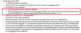

1) 1)我想在 MCU 休眠模式期间、至少使两个 GPIO 线路保持原始状态。 有可能吗?
2) 2)请参见下面随附的图片。 2 × 32位通用保留寄存器是什么意思?  它是特定的 GPIO 吗? 如果需要、涉及哪些 GPIO?
    我认为这些寄存器可用于 RTC 或您自己的用途。 与 GPIO 没有关系。
    1月
    尊敬的 Pragash:
    1) 1)是的、可以、您可以在 MCU 休眠模式下根据您的选择配置 GPIO。 有关更多信息、我强烈建议查看 CC323xx 技术参考手册-> https://www.ti.com/lit/ug/swru543a/swru543a.pdf?ts 252Fwww.ti.com%252Fproduct%252FCC3230SF
    2)正如 JAN 所述、这2个寄存器不是 GPIO、而主要用于在 MCU 进入低功耗模式(如休眠模式)时保留数据。
    Omri
    @Omri Meron
    在问题1上,我一直在阅读你分享的 swru543a 几天。 我只能找到几个可在 MCU 处于休眠模式时用作唤醒源的 GPIO。 没有更多了! 你对我上面的问题1说是的。 这是否意味着我们可以在休眠模式下将唤醒源 GPIO 保持为高电平?
    是的、您应该能够做到这一点。
    请记住、这些 GPIO 仍然对用于唤醒 MCU 的边沿转换敏感。
    如果您需要进一步的帮助、请告诉我。
    Omri
