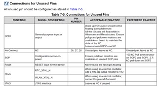

"电源感应"是否为强制连接? 请参见随附的图片、了解数据表提供的连接。
    尊敬的 Pragash:
    有关这些引脚的信息、请参阅数据表的第7.7和9.9节。
    谢谢。 在开发过程中是否需要更改引导流程? 例如、我们可以从出厂闪存模式切换到功能性开发模式吗?
    尊敬的 Pragash:
    我想您在"UARTLOAD_FUNCTIONAL_4WJ"的注释中描述了内容-您能否看一下并告诉我是否确实如此?
    我问了一个非常基本的问题。  在开发过程中是否需要更改引导流程?  如果是、为什么? 在选择不同的引导流程之前、我是否需要对其进行实验?
    这不是必需的、但对于开发(更改 JTAG 模式、通过 SOP2进入引导加载程序等)很有用。
    注意:使用 SOP 模式时、不要忘记向 UART RX 线路添加上拉电阻器 UARTLOAD_FUNCTIONAL_4WJ。 CC32xx 器件对于正确布局非常敏感。 请非常仔细地遵循 TI 的布局指南(LaunchPad 布局、CC32xx 和 CC3x35布局指南)。 尤其是直流/直流和射频输出相关的部分至关重要。 完成设计后、您可以请求 TI 审核。
