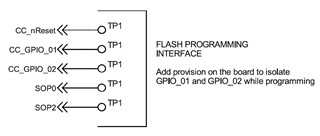

在数据表的原理图中、有文本显示需要在编程时在电路板上添加一个配置来隔离 GPIO01和 GPIO02。 我的问题:
1) 1)为什么我们需要 在编程时在板上添加配置来隔离 GPIO01和 GPIO02?
2)在原理图中、未添加跳线。 我是否需要在 GPIO01和 GPIO02上添加跳线?
3) 3)这是否意味着我需要避免使用 GPIO21和 GPIO02、并在绝对必要时使用它、还是在最后所有其他 GPIO 都用罄时使用它?
    我还有其他问题。 为什么图中的所有五条线都短接或连接到同一个 TP1?

    不确定您拥有的 DS 版本、但应该都是不同的测试点。
    为了进行详细说明、对于使用 Uniflash 进行编程、需要使用 GPIO01和 GPIO02等 UART 线路。 此外、您需要重置线和两条 SOP 线。 不知道隔离消息所指的是什么、但我想它指的是相同的 UART 线也可以用于终端或连接到另一个处理器。 因此、如果您需要在某个点连接到器件(例如技术员模式)并对其重新编程、则需要提供测试点、并将其从通常用途断开。

    "不确定隔离消息指的是什么"
    要回答上述问题、请参阅数据表的第79页。 我附上了我所指消息的缩放屏幕截图。
    我熟悉这句话。
    我在前面提到过、由于这些行具有双重用途、 第一种是通过引导加载程序直接编程、第二种是常规 UART 连接。 因此、如果您将其用于自己的目的、则需要确保这些线路可用于编程(如果需要)。
    Shlomi
    很抱歉、我不理解您的陈述。 您能解释一下吗? 我是否需要将其用于双用途、还是需要在直接编程或 UART 之间进行选择?
    您可以查看 LaunchPad 的设计文件、以便更好地理解 https://www.ti.com/tool/LAUNCHXL-CC3235SF
    基本上、假设您要使用 Uniflash 刷写最终产品、并且在部署器件后、还需要使用相同的 UART 线连接到另一个 MCU。 在这种情况下、您需要进行一些跳线设置、以便在这两个选项之间进行选择。 这就是我们在 LaunchPad 上所具有的东西。 我认为这正是隔离备注的含义。
    希望它更清晰。 不知道如何以不同的方式解释。
