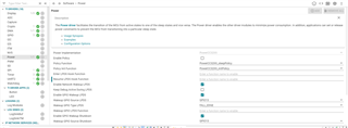

我正在尝试将器件置于低功耗睡眠模式并将唤醒代码调整为 Wifi HTTP 代码。 我看了电源管理就绪代码,但我不知道如何将它从睡眠模式中唤醒,或者如何适应现有的 WIFI-HTTP 代码。
在 WIFI-HTTP 就绪代码中、它每10秒向网络服务器打印一次数据。 我希望将器件置于低功耗模式睡眠10秒、然后将其唤醒、与网络服务器通信、并再次将其置于睡眠状态。 我如何将此代码添加到您的 WIFI-HTTP 代码示例中。

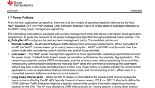

    从 ACTIVE 模式切换到 LPDS 模式无法由主机应用设置。 电源管理应用手册中对进行了更详细的说明。
    https://www.ti.com/lit/an/swra594a/swra594a.pdf
    但是、可以在应用程序中设置电源策略设置
    如果设置为低功耗、器件将尝试尽可能扩展 LPDS。

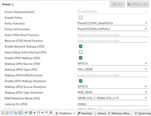

    无法通过代码将器件设置为 LPDS 模式。
    您需要确保在项目中启用电源管理功能。 这也可通过 syscfg 来完成
    确保已启用睡眠策略。
    如果启用了这种情况、器件将按照上面应用手册中的说明尝试尽可能进入 LPDS。
    无需为低功耗进行其他设置或编写代码吗?
