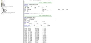

请分享用于 CC3301ENJARSBR 的 IBIS 模型。这将进行 SDIO 线路的 SI 分析

    共享模型没有引脚规格

    未列出引脚规格
    请参阅附件

    我在后面、实际驱动程序的引脚应该是名为"Pad"的引脚。 该模型特定于 SDIO 接口、因此您可能找不到特定 SDIO 引脚名称的原因。 但是、我相信它应该在你的仿真中仍然有效。 请告诉我其他情况。
    你(们)好
    焊盘实体是单向的。 我们只能 作为输入引脚进行仿真。 我还在波形中看到了干扰。 这种行为合适吗?
