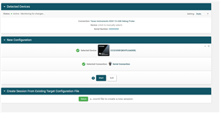

我正在尝试使用 XDS110在定制 PCB 上设置 CC3235SF。 根据建议、其 SOP 设置为010。 但是、当使用 XDS110进行连接时、JTAG 不会在 UNIFLASH 中弹出任何内容。 按照上一主题、似乎需要先使用分线板进行 UART 连接、但该线程中的链接不再起作用。
将 UART TX 和 RX 引脚通过分接线连接到定制 PCB 以及 GND、并在 UNIFLASH 中选择:
我使用什么应用程序映像来刷写它、如何知道它是否起作用? 这是正确的方向吗?
