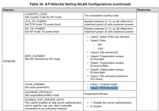

 触发断开连接的默认 RSSI 阈值是多少?
(SDK: simplelink_cc32xx_sdk_5_20_00_06)
Calvin
    它实际上取决于 AP 信标的传输速率。
    通常、它可以是1Mbps/2Mbps @11b 速率或6Mbps @11g/11n 速率。
    因此、数据表上显示的 CC3235灵敏度级别可用作参考。
    在上述情况下、 1Mbps/2Mbps 具有~μ V -95dBm、 6Mbps 具有~μ V -90dBm。
    请注意、这些数字是在引脚 RF 端口上采样的、未考虑任何损耗。
    Shlomi
    感谢您的帮助以及此处另外两个问题、
    1.我想通过主机 MCU 使用 AT 命令[AT+WlanSet]来更改 RSSI 阈值。
    更改之前的默认 RSSI 阈值是多少?
    2.是否可以从已连接的 AP 扫描并获取 RSSI 值?
    Calvin
    用于扫描的默认 RSSI 为-95dBm、因此不会过滤掉任何 AP。
    如果您进行扫描、应从所有 AP 获取 RSSI、包括您所连接的 AP。
