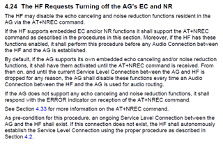

我正在 使用 CC2564C、目前我正在努力在我的产品中启用免提功能。 如您所知、对于良好的用户体验而言、一些 回声抵消(AEC)方法是必不可少的。 我有一些硬件处理的限制,所以 我认为我可以使用 AG EC,因为我的产品是 HF。
我一直在阅读有关免提规范的信息、在我看来、EC 应该在 AG 中默认启用(下图)。 我看到有一个 Bluetopia 功能可禁用 AG EC 和 NF、如规范(HFRE_Bluetopia Disable_Remote_Echo_Cancelation_Noise_Reduction)中所述。 在一些测试后,我无法使用在 AG 端运行的 EC。 您知道此功能是否可以使用吗? 如果需要、我可以执行什么操作来启用此功能?
