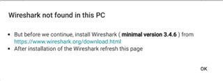

simplelink-wifi-toolbox 版本:2.2.5
Wireshark 版本:4.4.2

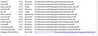

Lua 日志监控插件已安装在 Wireshark 中。
当我尝试从 SimpleLink WiFi 工具箱 Web 界面打开 Logger 时、会显示以下内容。
是否需要配置任何其他设置?
    尊敬的 Gavin:
    我想问题是 Wireshark 安装在 F 驱动器上。 您是否可以尝试在 C 驱动器上安装 Wireshark?
    我不确定我们的工具是否支持将 Wireshark 安装在多个驱动器上。
