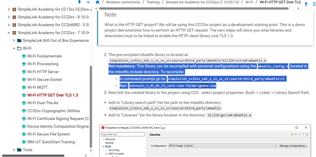

在该 主题中,Kobi 说:定义 CFG_SL_CL_BUF_LEN 编译标记 并重新构建 MQTT 库。
关于如何重建 MQTT 库、您有什么指南吗?
谢谢。

    我们知道  最简单的 方法是将 SDK 文件拖动到 CCS 工程中、但我们想要定义  CFG_SL_CL_BUF_LEN 宏、并从 SDK 重新编译"mqtt_release.a"和"mqtt_debug.a"。
    (关于 SIMPLELINK-CC13XX-CC26XX-SDK、它只需使用 xdctool/gmake 来重新构建 SDK 库)

    尊敬的 Rogelio:
    您是否有重新构建 SDK 库的任何更新? (在学院中、它还使用 gmake 重新构建库、但似乎不起作用)
