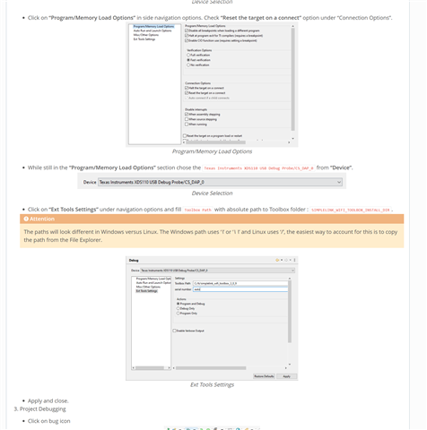

我将 SDK 8.41.0.0中的 cc35x1_device_support 文件复制到 ccs_BASE 目录中、并运行 python 脚本。
构建项目工作正常。
但是、调试工程和闪存工程都失败、显示为:
CS_DAP_0:FlashDeviceOsprey:编程
CS_DAP_0:SetCurrentDirectory 失败(2)。
连接到目标时出错:(错误-614 -(3:16:1))目标表示上一个 SWD 请求存在错误情况。 清除该错误条件、然后重试 SWD 请求。 (仿真软件包20.0.0.3283)
将支持文件复制到 uniflash 会在器件数据库重新同步期间导致错误。
找到与 CPU ID Cortex_M0_0匹配的多个实例节点
WIFI 工具箱3.0.10 (ea)用于对出厂映像进行编程。 我可以在 TeraTerm 中看到串行终端。
但是、当我使用 CCS 对编译二进制文件进行编程时、串行端口不再有任何迹象。
我使用"供应商验证旁路"选项激活了 CC35芯片。
我怀疑这种设置是不寻常的。 从何处可以获得有关编程过程所需文件和签名的详细信息?
Lukas
    尊敬的 Lukas:
    您是否遵循了 CC35XX WIFI 用户指南中的步骤。
    File:///C/C:/ti/simplelink_wifi_sdk_8_41_0_0_eng/docs/html/cc35xx/software/software-overview.html
    我认为您遇到的问题是由于未执行此步骤所致。
    此致!
    Rogelio
    尊敬的 Rogelio:
    感谢您引导我找到正确的文档、这解决了我的问题。
    我漏掉了这个。 这是快速入门指南的隐藏章节、但只有 WiFi 用户指南链接到它。
    Lukas
