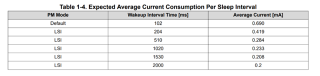

我们遵循 swra594a 应用报告以测量  LAUNCHXL-CC3235SF 上的电流。
我们无法获得与表1-4相同的结果、我们的环境是本地网络(无互联网)、并且使用 TCP、是否有缺少的设置?

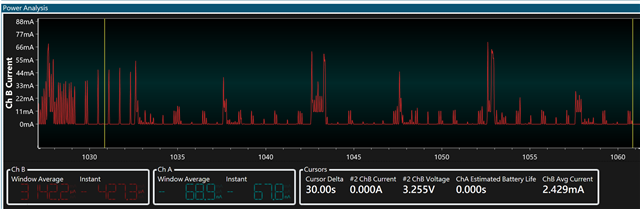

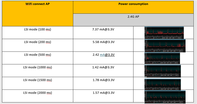

以下是我们的测量结果、您能帮助我们检查它是否正确吗?
我们还放大了500ms LSI 的电流图、供您参考。

    3. 100/200/500/1500/2000
    为了方便说明、我们在下面展示了电流为1000ms 的 LSI 图。
    黄色箭头表示 LSI 间隔(大约1秒)、蓝色箭头表示休眠时间(大约5秒)、似乎正确。 你觉得有什么问题吗?

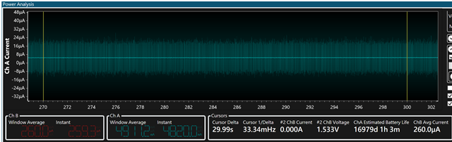

    我们还上传了休眠模式的电流消耗、如下所示(~260uA)
    还上传了 LPDS 的电流消耗、如下所示(~266.5uA)
    您能否检查休眠和 LPDS 模式下的电流消耗是否正确? 不确定这是否澄清了问题。

    我再次查看了您当前的配置文件、并且遗漏了一些重要信息。  在对器件的电流求平均值时、正确定义窗口非常重要。
    例如、对于102[ms]的 LSI 间隔、预期平均电流应为0.69[mA](根据您在我们的功率测量指南中看到的表格)、这不包括 SF 对电流的贡献、这是在干净的 RF 环境中测量的。
    假设器件仅在监控信标时唤醒、DTIM 值为1、这意味着器件会在每个信标时唤醒。 我们还假设它 在1DSSS 时如此。 根据 器件的数据表 (表7-3)、信标监控的电流值为53-70 [mA](根据 MCU 的状态、可取值60 [mA])。
    LPDS 电流为135 [μ µA。 假设器件在每个信标处处于唤醒状态2 [毫秒]、我们将收到的平均电流为:
    (2[msec]*60[mA]+ 100[msec]*0.135[mA])/102[msec]=1.3 m[A]。 考虑到清洁环境、SF 电流和其他因素(例如噪声等)、该值相对接近预期值(0.69 [mA])。
    在您的配置文件中、您显然会有流量峰值(Rx 和 Tx 间隔)、而不仅仅是信标。
    在您在此处上传的最后几个电流配置文件中、您在休眠模式下接收到的 LPDS A 电流约为0.26 [mA]。 考虑到(可能)嘈杂的环境以及 SF 目前的贡献、我认为这些价值观是合乎逻辑的。
    所以、我认为您的设备无法正常工作。
