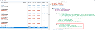

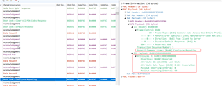

当我的终端设备加入 网络并收到 configure reporting 命令(该命令要求终端设备隔60秒发送一次"恢复属性"命令)时、我还观察到终端设备定期发送消息。  但是、当我重新启动终端设备时终端设备不会发送 "恢复属性"命令
    您好:
    感谢您报告此问题。
    根据我的理解、在重置后、Reporting Attributes 群集应该会恢复。
    重置后、车门锁是否仍加入网络?
    如果需要、您能否共享工程以更好地分析设置? (您可以向我发送一条消息以维护隐私)。
    Toby
    抱歉、此问题由应用层错误引起、与 TI 协议栈无关。
