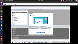

我在编译 ZStack 时遇到问题。 在使用 IAR Embeded Workbench IDE 8051 10.40.1和最新下载版本的 ZStack 时、无论我编译通用应用还是 ZNP、我都会不断收到这些错误。
ZDNwkMgr.c
ZGlobals.c
ZDProfile.c
zmac.c
ZMain.c
zmac_cb.c
ZDObject.c
ZDSecMgr.c
链接
错误[E46]:BindingTable (C:\Texas Instruments\Z-Stack 3.0.2\projects\ZStack\HomeAutomation\GenericApp\CC2530DB\EndDeviceEB\)中引用的未定义外部"?B"
obj\BindingTable.R51)
错误[E46]:ALLOC_XSTACK8 (C:\Program Files (x86)\IAR Systems\Embedded Workbench 8.3\8051\LIB\CLIB\cl-pli-blxd-1e16x01.r51)中引用的未定义的外部"?IE"
运行链接器时出错
错误总数:2.
警告总数:0
