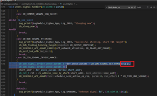

    您好、Ryan

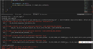

    当我运行 自定义交换机 示例时、我不确定错误消息是如何给出值的。

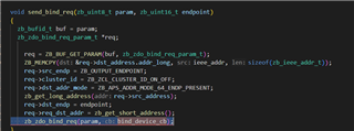

    对于您在尝试复制 SLA 说明时遇到的挫折感、我深表歉意。  有一些过时的指令、我在内部处理。  出于您的目的、请添加以下函数声明:
    void configure_reporting_cb(zb_uint8_t param);
    void configure_reporting(zb_uint8_t param);
    void bind_device_cb(zb_uint8_t param);
    void send_bind_req(zb_uint8_t param, zb_uint16_t endpoint);
    void schedule_send_bind_req (zb_uint8_t endpoint);
    static void simple_desc_callback(zb_bufid_t param);
    static void send_simple_desc_req(zb_bufid_t param, zb_uint16_t dev_idx);
    void schedule_send_simple_desc_req (zb_uint8_t dev_idx);
    void active_ep_callback(zb_bufid_t param);
    void send_active_ep_req(zb_bufid_t param, zb_uint16_t dev_idx);
    void schedule_send_active_ep_req (zb_uint8_t dev_idx);
    创建 sg_p 指针:
    /* Callback to handle the stack events */
    void zboss_signal_handler(zb_uint8_t param)
      zb_zdo_app_signal_hdr_t *sg_p = NULL;
      zb_zdo_app_signal_type_t sig = zb_get_app_signal(param, &sg_p);

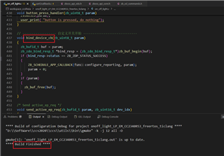

    并添加缺少的绑定回调函数:
      zb_bufid_t buf = param;
      zb_zdo_bind_resp_t *bind_resp = (zb_zdo_bind_resp_t*)zb_buf_begin(buf);
      if (bind_resp->status == ZB_ZDP_STATUS_SUCCESS)
          ZB_SCHEDULE_APP_CALLBACK(configure_reporting, param);
          param = 0;
      if (param)
        zb_buf_free(buf);

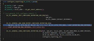

    错误(如缺少 light_reportation_Min_interval 定义)是由于不遵循任务 1 第 2 步导致的。
    Ryan
    您好、Ryan
    按照您的说明、此示例已成功执行。 按下终端按钮后、协调器的指示灯改变。 您的参考很好、解决了我的错误消息。 但还有一个问题。 请帮助我编写一个使用锁的示例代码。 与 开关的逻辑完全相同。
    如您所述、向 门锁示例 中添加报告、格式与 Zigbee Basic SLA 的任务 1 步骤 6 中所示的格式类似。
    我将使用它作为参考。 当然,我会试着写它。 这将是非常感激的。
    Yongjian

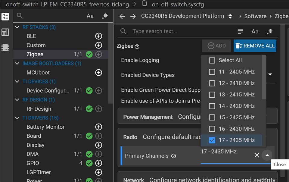

    在 Zigbee 通信过程中、与第三方器件的通信通道为 20、并且捕获了请求的数据包。 如何扫描附近的频道列表? (或主动请求每个固定信道查看结果)扫描信道列表后、使用哪个字段来确定信道编号是否为 20? 我仍然希望得到一个具体的演示。
    Yongjian
    此外、请为相应的锁终端编写代码。 [/报价]
    这就是 Zigbee 自定义设备类型 SLA 的用途。
    在 Zigbee 通信过程中、与第三方器件的通信通道为 20、并且捕获了请求的数据包。 如何扫描附近的频道列表? [/报价]
    可从 SysConfig -> Zigbee ->无线电模块中选择多个通道、在调试过程中将从启用了允许加入的通道中选择最佳网络。

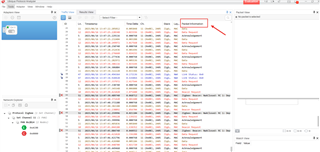

    您好、Ryan

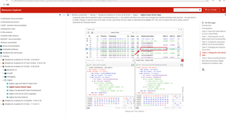

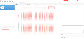

    很抱歉、它无法正常工作。 步骤 1、2 和 3 已完成。 在第四步中、“门锁:门锁“指示灯不可见。
    在这个实验中,不清楚问题在哪里。 是否缺少设备? 它可以是两个设备(路由器和协调器)、也可以是两个设备(终端和路由器)? 还是三个设备(终端,路由器和协调器)都同时运行?
    当设备是一个用于终端、另一个用于路由器时、“off_network_attention"指示“指示灯都在闪烁。 使用泛泛泛基、没有看到路由和器件标识。 可以观察到的是“信标请求“。
    如果其中一个是路由器、另一个是协调器、则连接建立失败并且未观察到锁定指示。
    如何 在 Ubiqua 中看到锁符号?
    Yongjian
    我对“终端设备“知之甚少、您是否确定它在您监听/广播的频道上处于活动状态? 您是否正在使用 大众市场的 Zigbee 家庭自动化网关或 Zigbee2MQTT 加密狗/适配器解决方案?
    对于协调员来说、没有提供足够的信息来证实“连接建立失败“。  正在发送信标请求、但网络显示为已关闭。  如果协调器不包含门锁控制器客户端端点、则不太可能将 ZCL8 门锁命令传送到门锁设备。
