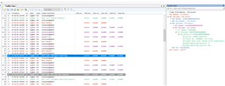

我使用客户给我的协调器。协调器将在节点成功访问网络后向节点发送 Configure 报告。Maximum Reporting Interval 秒自动向 60 发送一个报告属性。60。随后、节点将每 Coordinator(__LW_AT__最大报告间隔)为
  我发现如果节点重启、它将不再定期报告。这是 ZigBee 协议栈的正常现象吗?
    而且、我发现报告后、数据请求包会频繁地连续发送大约个包 μ s

    Maxence
    如果您用英语创建新帖子、请考虑以下途径:
    • 在 ZC 上检测 ZED 已重新加入网络、从而重新发送 configure reporting 命令
    • 将配置报告信息保存在 NV 中的 ZED 上、以便在重新启动后调用
    Ryan
