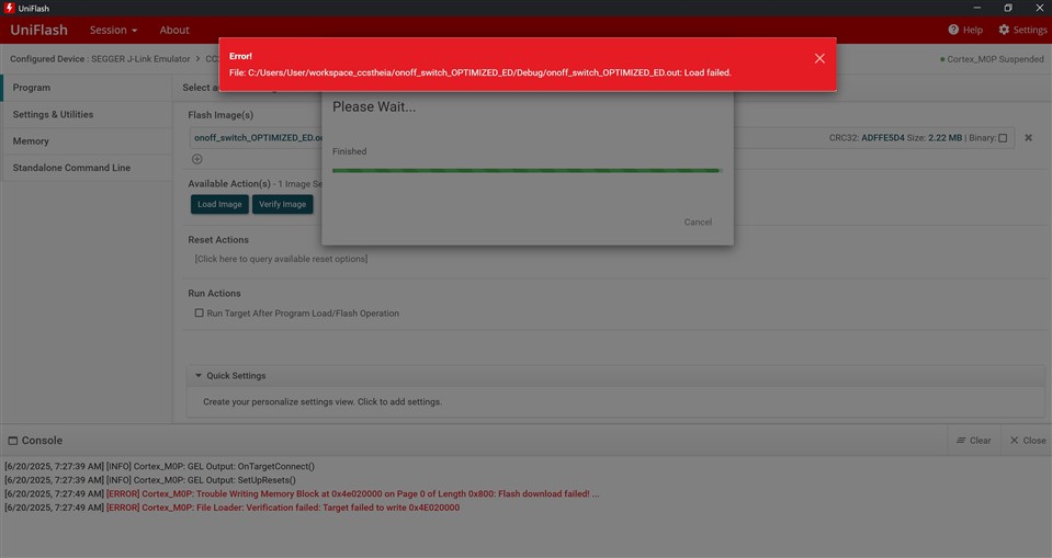

我正在使用自己的开发板 CC2340R5 来开发基于 ZIGBEE 的智能开关。 我仍在尝试通过示例代码了解 ZigBee 协议的工作原理。 我成功地将示例代码“on_off_switch"下载“下载到目标上。 但是、我刚刚从系统配置中启用了“日志记录“选项、以查看通过 UART 发送的日志是什么。 我尝试下载新的代码,但我总是得到这个令人厌恶的错误:
Trouble Writing Memory Block at 0x4e020000 on Page 0 of Length 0x800: Flash download failed! ...
File Loader: Verification failed: Target failed to write 0x4E020000
GEL: File: C:\Users\User\AppData\Local\Temp\ti_cloud_storage\onoff_switch_ED_2.out: Load failed.
我使用的是 Code Composer Studio 20.0.1、并将 Segger J-Jlink 用作我的主调试器。

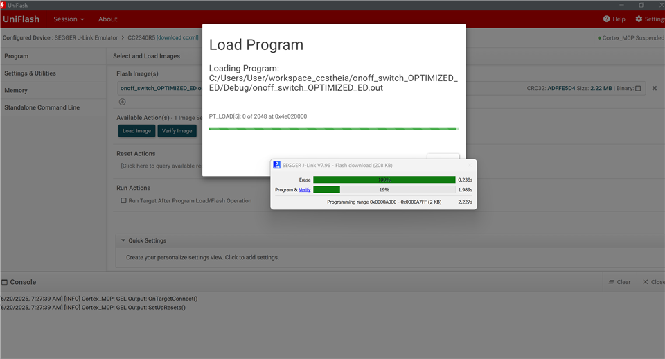

我尝试通过 UniFlash 下载代码、但收到相同的错误:

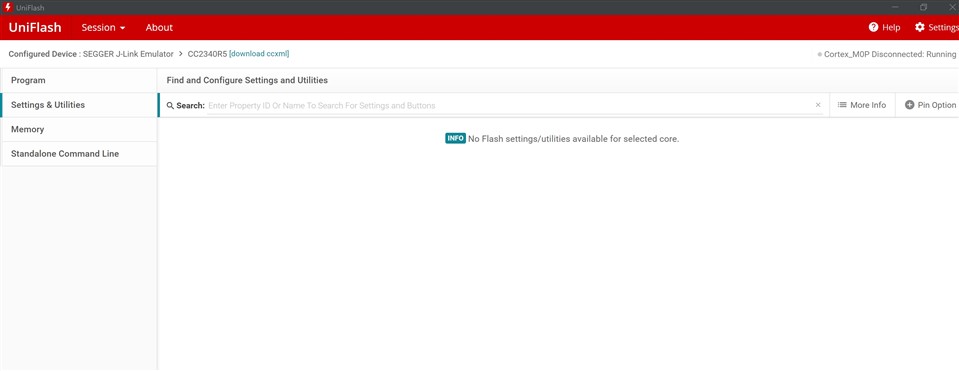

我决定擦除芯片内存、但出于某种原因、没有相应的选项:

    0x4E020000 是 CCFG 区域。  Zigbee 工程的编译后处理步骤应将 CRC 从 CCS 内应用到 CCFG。  如果您想将 CCFG 保留为默认值、则可以在没有它的情况下构建十六进制映像(包含 tiarmobjcopy 与--removed-section=.ccfg)  、或者在编程之前手动删除该段。  但是、这不是解决当前问题的方法。  请说明以下情况:
    • 确认如果您将 Zigbee 工程保留为默认设置、即不添加 SysConfig 日志记录、器件编程是否按预期进行?
    • 您使用的是哪个版本的 Uniflash?  加载简单的示例代码应用(即 gpiointerrupt)后、您是否能够擦除芯片存储器?
    • CC2340R5 器件版本是多少(可以从 Uniflash 设置和实用程序中读出)?
    • 是否能够在连接 XDS110 调试器的情况下进行测试?
    Ryan
    “是的,我已经把一切都留了下来,它仍然不想编程。 我真的怀疑它有一些与  v9.10 的 “impleLink Low F3 SDK“ ,因为我能够成功地使用 v8.40 之前编程.
    -我已经尝试了联机 Uniflash 和本地版本 9.0.0.5086 ,它给出了相同的错误。 否、加载简单的示例代码应用后无法擦除芯片存储器
    - Uniflash 设置和实用程序不显示帖子中显示的任何内容、但是、这是我从 CC2340R52E0RKPR 购买的分销商提到的确切型号
