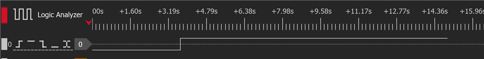

我使用“SimpleLink F3 SDK“中的一个示例代码、即 switch 示例 (no-RTOS)。 我启用了 Zigbee 日志记录、禁用了优化 (-g)、并在通过 UART 发送日志时将硬件配置为正确的波特率。 但是、控制台上不打印任何内容。 我使用了简单的“日志“代码示例,它只做每 5 秒记录数据,它的 工作方式就像一个魅力。  我不知道问题在哪里、也不知道如何调试。
这些配置与我用于日志记录代码示例的配置相同。 我通过获取逻辑分析仪以查看启动期间的引脚行为、但您可以看到、它只是被拉高、即使代码正在向日志写入一些数据、也不会发送任何数据。
