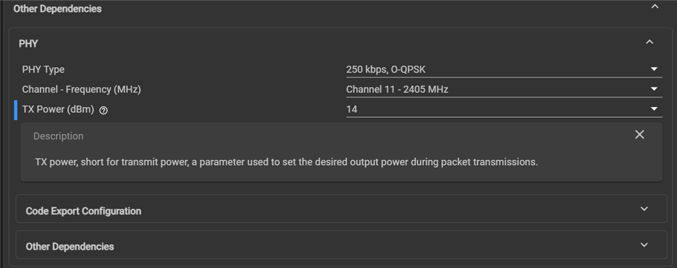

我自己开发的是 ZigBee 应用。  正如您在下一个图中看到的、“.syscfg"文件“文件中将 Zigbee 模块的 TX 功率设置为 14dBm:
根据 CC2340R5 产品页面、TX 的最大功率为 8dBm、那么 14dBm 意味着什么? 为什么允许这样做?
    尊敬的 Abdelrahman:
    CC2340R5 上的最大 TX 功率为 8dBm、在 SysConfig 中 14dBm 选项是错误的。  此设置的任何值都 不会影响生成的构建文件。  您可以 在运行时使用 ZB_SET_TX_POWER_async 来更改 TX 功率。  我已经委托 Zigbee 研发团队实施功能正常的 Zigbee TX 功率 SysConfig 选项。
