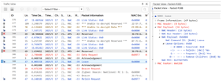

我面临着一个奇怪的问题。 我有一个 ZED 定期轮询其父级和父级也是确认轮询。
但是、父 ZR 不接受 ZED 的任何消息。 来自 ZR 的家长声明也没有提到上述 ZED。
它似乎 ZR 不认为这是一个孩子,但为什么它仍然在跟踪民意调查
这种情况很少随机发生、但由于 ZED 是电池供电的、因此我们需要通过某种方式强制重新连接来修复它。
堆栈:6.10.00.29
我附加了一个屏幕截图以显示该行为。 ZED 不是 TI 器件、而是 ZRS。
任何关于为什么会发生这种情况的建议都将是有用的
Akhilesh

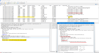

    如果 ZR 已禁用了子项老化、则除非 ZED 重新加入另一个广播父项通知的父项、否则它们永远不会删除子项。  在此期间、ZR 是否未发送休假请求、或者 NWK 密钥是否有任何更改?  有多少 ZED 连接到此 ZR?  ZED 和 ZR 的网络帧计数器是什么?  您能否提供一个监听器日志、以记录 ZR 停止响应的时间?  需要更多信息或复制步骤。
    Ryan
    我知道,除非父母宣布发生,否则永远不会删除儿童。 这里的问题是、如果 ZR 的父项声明没有此子项 Zed、为什么它会返回 Ack for Data Request(确认数据请求)。
    无 NWK 键更改。 2 个 ZED 连接到此 ZR、如屏幕截图所示。
    我无法准确捕获此问题发生的时间、现在已启用自动捕获、我正在等待问题再次发生。 共享日志。

    我同意 ZR 不应跟踪其不能识别的儿童 Zed 的数据请求。  您能否提供来自 ZR 的监听者母公司公告的屏幕截图?  您是否能够调试 ZR 设备并读出关联表?
    我认为、最后一个发送父项通知的父 项将生效、尽管我不确定一个 ZR 将如何发送一个包含 ZED 的父项通知、如果它以前收到了另一个 ZED 的父项通知、包括 ZED。 理论上、如果所有 ZR 广播同时发送、则可能会导致同时从所有 ZRS 中删除 ZED。  只要 ZED 认识到需要重新连接任何 ZR、这就不是很重要。
