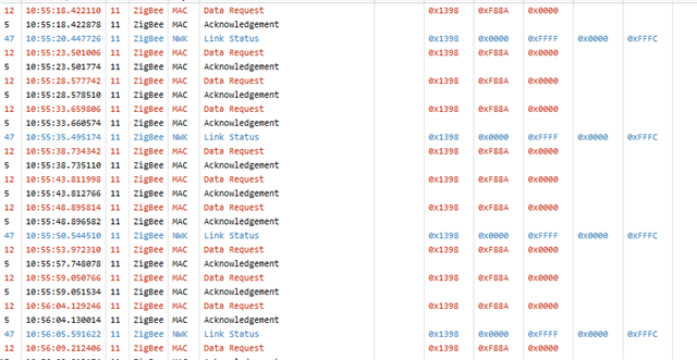

我使用了 2340R5 作为节点。 它是一个轮询周期为 3 秒的睡眠器件。 我发现、当它连接到网关的协调器时、它的数据请求间隔是每次 5 秒。 与“轮询周期“时间不匹配
    您好、
    请记住始终提供用于生成这些观察结果的 SimpleLink F3 SDK 版本和代码示例。  在我这边、我可以确认 v9.11 SDK 中的 onoff_switch 示例在 3 秒内正确轮询、如为 LP-EM-CC2340R5 的 SysConfig 文件所设计。  我们注意到一个问题,它阻止轮询速率超过 5 秒,这将 在下一个 SDK 版本中得到纠正,当前的解决方法是在应用程序中使用您的目标轮询速率调用 ZB_zdo_pim_set_long_poll_pinterval ()。
