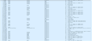

目前将 SDK 8.30 用于 2652r 和示例工程 dmm_zr_light_remote_display_oad_app 一起使用、当我在 ZigBee 配置中将主通道和辅助通道设置为不同的值时、能够仅在该 ZigBee 堆栈任务繁忙后发送一次信标、下次不能发送该信标。
    尊敬的 Pavan:
    我能够在  DMM_ZR_LIGHT_REMOTE_DISPLAY_oAD_APP 项目的每次试运转尝试时发出多个信标请求。  请确保擦除所有器件存储器或恢复出厂设置器件、然后在重试之前将 BIM 应用程序十六进制映像与 DMM 应用程序二进制映像一起加载。  还提供更多信息、例如嗅探器日志和娱乐步骤、以便我可以进一步帮助您。
    Ryan
    您好、Ryan
    使用 cc1352p2 芯片组(不是 2652r)
    我已完全清除内存
    在芯片外刷写
    已刷写 DMM_ZR_LIGHT_REMOTE_DISPLAY_oAD_APP
    观察结果:
    将两个通道放在 11 上、并在 3 4 次后连续单击按钮(如果延迟时间较长)、当我单击按钮时、它不会发送信标
    连接了 Wireshark 输出
    有时它本身会发生 2 或 3 次

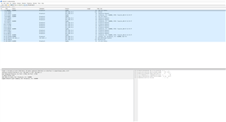

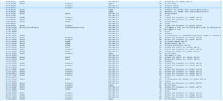

    我尝试了上面建议的更改
    它仍然卡在 ZigBee 任务中
    事件 67 是继续得到没有停止我检查像 5 到 10 分钟,但它仍然是来
    Wireshark 输出
    我使用的是 SDK 版本 6.10.00.29 的 cordinator
    使用 8.30 版 DMM ZR Light One 示例
    请提供重新创建问题所需的确切步骤和环境。
    Ryan
    还有一件事这只是发生在 SDK 8.30 在任何网状网络的通道上进行 6.10.00.29 时。例如、我在 13 通道、15 通道 e.t.c 中没有发生相同的问题、因为这些通道上没有器件
