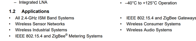

    您好 O.H、
    仅 CC2592 是一个射频前端、CC2592 中不会生成信号。
    CC2592 需要连接到另一个器件、并且该器件会产生馈入 CC2592 的信号(在本例中为 DSSS)、请参阅下图以供参考:
    IC 本身是否将扩频(包括跳频)技术用作无线技术?
    连接到 CC2592 的器件(或收发器)将支持此 PHY;然后该器件将连接到 CC2592、在这种情况下、如果 MCU 支持、CC2592 可以支持它。
    Alex F
