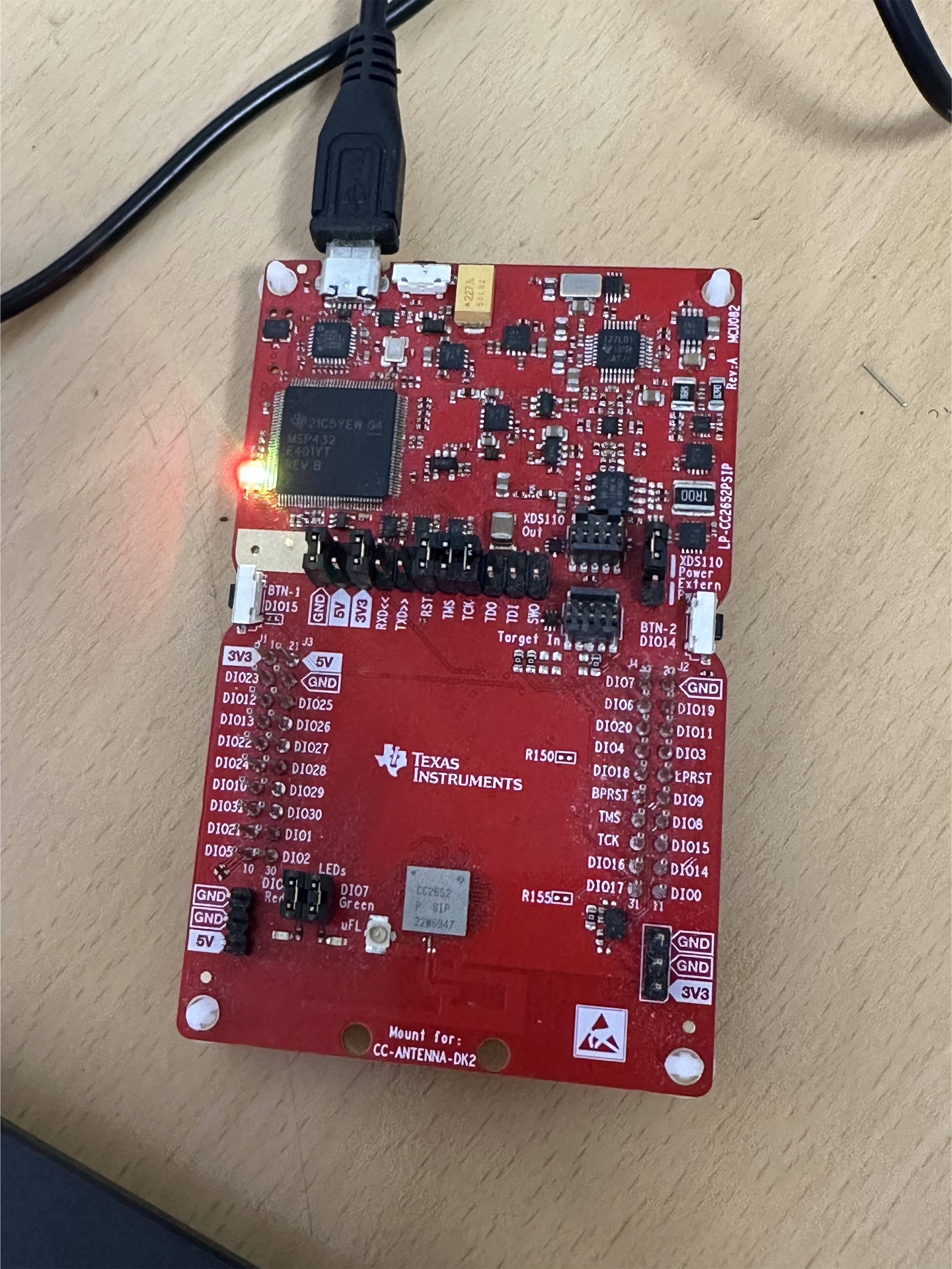

我目前正在处理的 CC2652PSIP 开发套件 并尝试执行的任务 使用 SmartRF Studio 7 进行射频测试 。
如附图所示 CC2652PSIP 芯片通过跳线连接 、但 SmartRF Studio 7 将设备显示为 “未知“ 并且无法识别它。
器件已正确连接并通电、其他工具(例如闪存编程器 2)似乎可以正确检测到它。
您能否告知我如何使 SmartRF Studio 7 识别 CC2652PSIP 器件?
此设置是否需要任何特定的配置、固件或跳线设置?
提前感谢您的支持。
Han Jaeseung
    尊敬的 Jaeseung:
    我没有 LP-CC2652PSIP、但我有 LP-CC2652RSIP 和其他类似的 LaunchPad。  我已经确认、VCC、GND、RST、TMS 和 TCK 引脚都是连接到 Smart RF Studio 7 所必需的。  如果可以使用 CCS、Uniflash 和 Smart RF Programmer 2 对 LaunchPad 进行编程、您可以尝试重新安装 Smart RF Studio 7、或在其他计算机上进行测试。  如果您有其他 LaunchPad 也无法与 Smart RF Studio 7 通信、这是另一个安装错误的指示、但如果其他 LaunchPad 成功、您可以进一步考虑相关 LP-CC2652PSIP 的状况、以及器件修订版(Uniflash ->设置和实用程序->读取器件信息)
    Ryan
    你好、Jaeseung、
    我同意 Ryan 的观点、移除了 CC2652R7 电路板上的所有跳线电缆(GND、3.3V、RESET、TWS、TCK 除外)、SmartRF Studio 7 能够识别并连接到器件。
