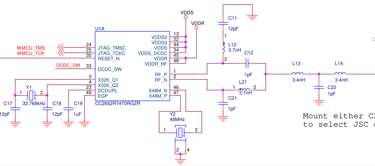

我们希望使用 CC2652 来开发 2.4GHz Zigbee 远程控制器。 我们正在考虑 CC2652R1 和 CC2652R7。  哪一种更适合新设计?
我发现 CC2652R1 和 CC2652R7 的匹配电路在 C11、L21、L12、L13 中不同、哪一个更适合新设计?
CC2652R1 和 CC2652R7 内的射频硬件是否相同?
Musen Plus, Binh
CC2652R1 的参考电路:
CC2652R7 的基准电路:
    尊敬的 Binh:
    元件值的差异是由于每种设计中使用不同的 SMD 元件封装尺寸 (0402 和 0201) 造成的、有关说明、请参阅  第 2.4 款  一半  SWRA814  (SimpleLink CC131x 和 CC135x 系列硬件迁移指南) https://www.ti.com/lit/swra814
    因此、您可以根据您希望使用的 SMD 封装尺寸来选择设计(由于 PCB 尺寸较小、0201 可能更好)。
    这样、就有适用于两种 SMD 元件封装尺寸的设计。 CC2652R1 和 CC2652R7 的射频前端是相同的、并且两个器件 (RGZ) 的器件封装尺寸也相同、因此您可以互换使用任一个电路。
    Zack
