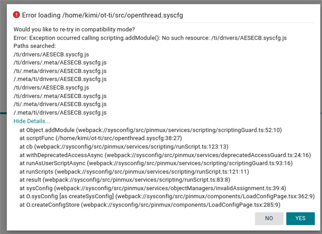

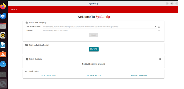

    您好、Ryan、
    我下载并使用 Sysconfig(Linux 版本)工具。 但无法打开 SysConfig 文件。 请告诉我如何解决它,谢谢。

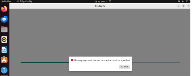

    我尝试通过终端打开它、但收到另一个错误
    您是否按照我链接的 GitHub 文档中的说明添加了 CLI 参数?  这将解释电路板和器件缺失参数的原因。
    // @cliArgs --product <path to SDK>/.metadata/product.json --board /ti/boards/CC1352P_2_LAUNCHXL --rtos freertos
    您的 SDK 路径可能如/home/kimi/ot-ti/third_party/ti_simplelink_sdk/repo_cc13xx_cc26xx/.metadata/product.json 所示、
    Ryan
    您好、Ryan、
    谢谢你。 它是有效的
