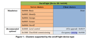

    我现在来看一下这篇文档 ,占用传感器设备规格。 如果您说这应该由我自己在我的应用程序中实现,则意味着可以在没有它的情况下实现,或者我必须集成其中一个设备描述? 只是确定。

    此时,我正在使用端点8 ZCL_DEVICEID_ON_OFF_LIGHT _SWITCH,其中列出了群集和从协调员切换灯所需的属性。 现在我想添加一个占用传感器,我是否应该从设备ID开/关灯开关更改为设备ID开/关,以便集成Ocuppancy传感 属性0x406并能够从ocupancy传感器的输出控制灯泡? 或者我不应该这样做?
    您好,Dani,
     您所指的ZigBee照明和占用设备规范基于被Zigbee 3.0 (PRO 2017/R23)取代的弃用ZLL配置文件,但它仍然是设置设备时应遵循的有益指南。  您还可以在一台设备上存在多个Zigbee端点。  因此ZC可以在单独的注册端点上同时存在开/关灯开关和占用传感器设备ID。  如果没有此功能或用途,则不会使用开/关指示灯设备ID。  您也可以将占用感应作为附加群集添加到开/关灯开关端点。  但是,如果您只是在本地测量占用传感器(I2C连接),而不需要向Zigbee网络上的其它设备报告或传输此信息,则无需将占用感应群集集成到您的项目中。  由于您已经表达了从传感器读取和打开/关闭灯的能力,我同意YK的观点,即您已经拥有了根据应用程序传入的传感器数据控制灯所需的一切。

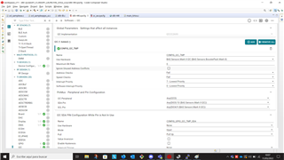

    我现在发现的问题是,我根据资源文件上的类似项目测试了D6T-8 l 传感器。 但是,现在我尝试将其与zc项目一起使用,不能以同样的方式配置SYSCFG。 我认为我需要以同样的方式配置I2C,但我无法添加Bas Sensors Mark II I2C。
    您不需要在Zigbee示例中不可用的Exact BAS Sensors Mark II (使用硬件)选项,使用与以前基于传感器的项目相同的配置和PinMux就足够了。
    此致,
    Ryan
    谢谢你。 这就够了,它起了作用。
