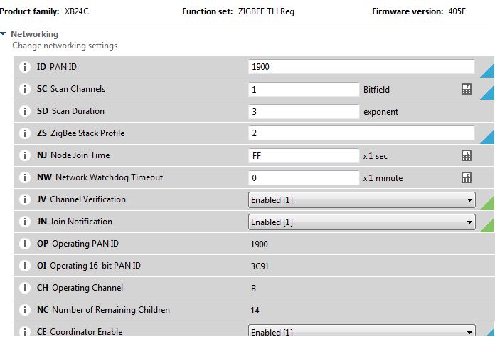

1.我有Digi International的XBee-S2C模块,其设置如下屏幕截图(支持HA配置文件)
我们已经使用Xbee模块创建了ZC设备-它扫描Zed的网络,但如何设置Zed
现在我们想将Zed CC2560EM + SmartRF06EB连接到Xbee S2C ZC模块
请告诉我如何 使用2.0 设置Zed设备
设置位置和设置内容? 列出了哪些命令?

    使用Z工具如何设置和使用哪个命令来设置PAN ID,Destination add和Channel,以便Zed连接到协调员
    协调器PAN为1900,信道为-B

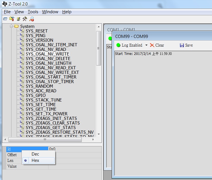

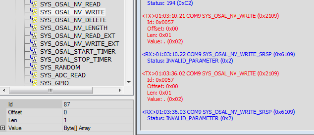

    1.它是NV ID。 0x87是分配Zigbee设备类型的NV ID。
    2.如果您要使用通道11,则通道掩码为0x0.08万。
     你(们)好
    我尝试设置ID 0x87,但它自动设置为0x57
    请参阅上面的屏幕截图
    另外,请回答我前面的问题,如在哪里设置PAN ID,频道,目的地地址和频率
    ZC中要在Zed中设置的参数/配置文件是什么?
    您应先使用鼠标右键单击将其更改为十六进制格式。

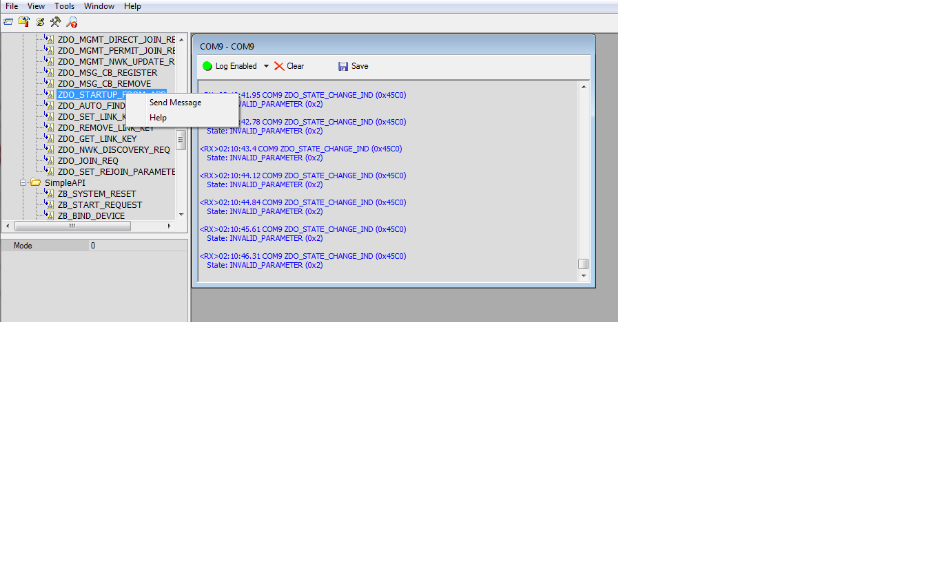

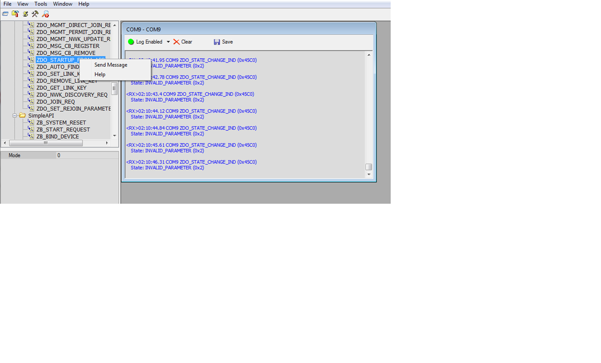

    在ZDO应用程序启动命令后的Z工具窗口中
    Rx命令连续发出并显示无效参数
    <Rx>时间COM9 ZDO_STATE CHAIN_(0X45C0)
    状态-无效参数(0x2)
    以上消息持续出现

    你(们)好
    我只需发送ZDO_STARTUP_fOR_APP命令
    在模式- 0设置中,单击发送消息
    之后,上述消息将持续出现
