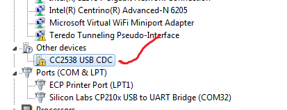

    Z-Stack 3.0 中的CC2538 ZNP项目默认启用HAL_UART_USB。 您可以将USB电缆连接到CC2538EMK上的USB插座,并将跳线 从EM电源移至USB电源(图中的红线)。 CC2538EMK应枚举虚拟COM,您可以使用Ztool连接它。
    它显示未找到驱动程序。
    尝试使用连接的驱动程序。
    e2e.ti.com/.../usb_5F00_cdc_5F00_driver_5F00_cc2538.zip
    谢谢陈先生,
    使用COM端口找到驱动程序。

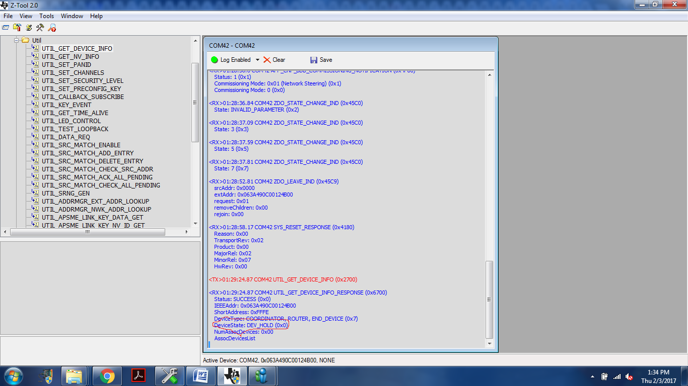

    您好,Chen,命令设置正确。
    CORDINATOR已设置,其将设备信息显示为 DEP_ZB_COORD (0x9)
    但路由器未显示其显示为 dev_hold (0x0)的信息
    下面是路由器端 的消息
    以下是协调员侧消息。
    我看到您的ZR控制台上有ZDO_LEW_IND。 这意味着ZR未正确加入ZC。 尝试再次执行这些步骤。

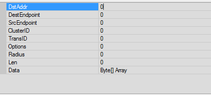

    您可以使用AF_DATA_Request发送数据。
    谢谢陈先生,
    很抱歉打扰了。但我与 AF_DATA_Request的参数混淆了
    当我提供终端设备的64位地址时,目标地址显示的属性值无效弹出消息,剩余参数为?
    请参阅Z-Stack监视和测试API文档。
    是的,我提到了它。关于字节的信息没有例子。
    在Doc中,目标地址为短地址,可在ZTOOL中看到。
    但是,如何找到设备的DST端点,源端点,群集ID和TransID?
    此致,
    Sanath Rai
    请尝试参阅 www.deyisupport.com/.../1538.Z_2D00_Stack-ZNP-Interface-Specification.pdf
