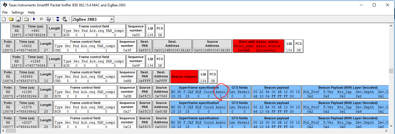

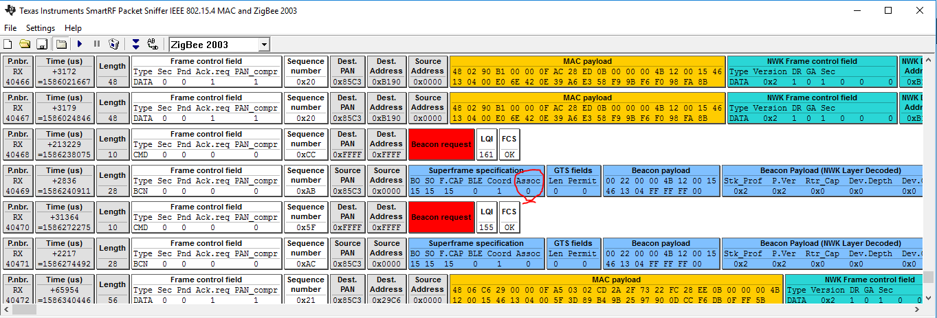

我们最初测试了50台路由器,所有路由器都已连接并正常工作。 但是,当我们断开所有路由器并仅连接一台靠近协调器的路由器时,它就无法连接到协调器。 当我们检查数据包嗅探器时,我们注意到,在路由器信标请求的响应数据包中,与assoc标志对应的位值为0。
请查找附带的嗅探器日志文件。 我提到了从4.0468万开始的数据包。
之前这一点就像
这是否与ZC的关联表相关? 是否有机会完整填写此表,即使路由器是逐个连接以形成网状网络? 我认为此表的大小与网络参数 Nwk_MAX_DEVICE_LIST的值有关。 现在,在我们的代码中,该值为10。 我认为如果将此参数更改为较大值,问题就会得到解决。 但是,为什么每台路由器都试图直接连接到协调员,即使它们被放置在远离协调员的位置? 请回复。

    在数据包1.3787万中,您可以看到协调员设备已启用允许加入,并且路由器/ED容量为真, 这意味着此时协调器在其assoc表中仍有主机设备的条目,在尝试加入的下一个设备(数据包1.3811万)中,协调器将其所有标志设置为false (路由器和ED容量)。
    之后,所有节点都通过网络中的其它路由器加入网络,成为这些现有路由器的子节点,而不是协调员的子节点。
    在该版本的堆栈中,路由器设备不会从协调器中的assoc表过期, 这意味着协调员不会释放这些条目,也不会接受更多设备,因为它是子设备,除非它已被清除(如果您已启用NV,则清除NV;如果未启用NV,则关闭电源后重启)。
    如果您在数据包4.0463万周围尝试加入的设备与已加入网络的设备相同,我建议启用NV,这样那些不需要再次执行关联的设备就可以加入这些路由器。
