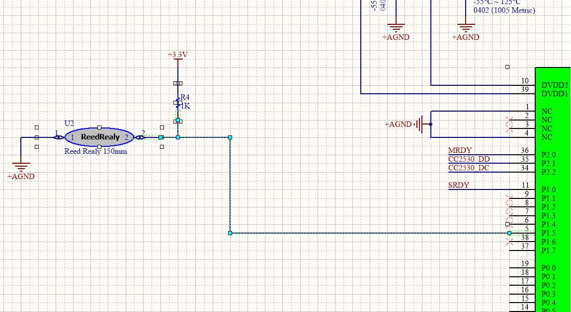

你(们)好
我有这个电路
我将簧片继电器连接到引脚1.5 ,并用1K电阻器将其脉冲起来
现在,我想在触发时阅读它
我应该包括什么库才能做到这一点?
什么功能?
    您可以参考hal_key.c来了解如何设置GPI中断服务并将密钥事件发送到应用程序。

    它适用于具有操纵杆和按钮等的某些板
    他们不会对其进行注释以了解他们配置为HAL_PUSH_BUTTON _RIGHT的引脚
    只需看看那些荒谬的代码。
    端口的哪个位置是单个引脚? 我如何知道他们在该代码中谈论的PIN
    您可以研究SW6相关代码。
    太令人困惑了,太令人困惑了
