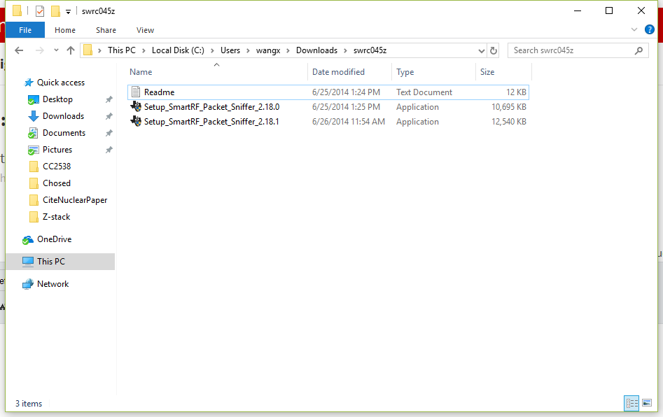

    尊敬的陈先生:
       我尝试在文件Win32_32bit_x86中安装Cebal2,但它不起作用。
       然后我尝试在设备管理器中更新CC2531的驱动程序,尝试浏览两个文件(未认证和WIN_32bit_x86)中的驱动程序,但仍然无法正常工作。
        cebal中的两个文件如下所示。
    您是否可以指定将哪个嗅探器固件下载到CC2531EMK?
    我安装了第二个。
    我安装了第二个(2.18 .1)
