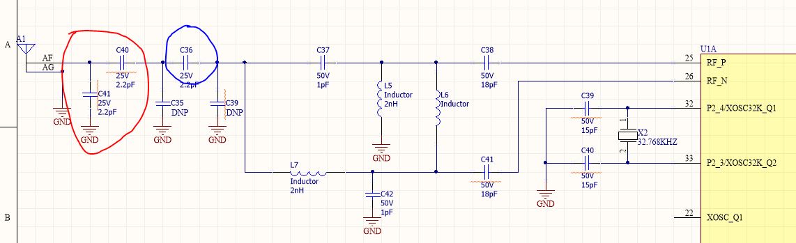

大家好,
我正在使用连接到CC2530的TI曲面2.4GHz天线,我感到有点困惑,我应该在哪里将天线匹配到50欧姆。 是在直流阻隔盖之后吗? (蓝色箭头)或就在平衡变压器后(红色箭头)。
请您给我一些反馈和想法吗?
谢谢, #CC2530
    您好,
    它位于蓝色箭头旁边。
    谢谢,
    Fredrik
    您好,
    谢谢,当我测量蓝色点上的阻抗和S参数时,我发现2.4GHz的匹配度很好。 但这也是芯片和不平衡变压器连接时的情况。
    我是否应该在没有平衡器的情况下测量这一点? 或者我的做法是否正确?
    测量天线阻抗时,您需要断开平衡变压器。 您只需删除C254即可完成此操作。
    非常感谢您的回复。 我目前使用的曲面IFA天线在2.4GHz下不匹配,因为它周围有塑料,所以是否可以通过调整C253,C254,C255来匹配IFA和平衡变压器?
    或者,在C253,C254,C255之后是否需要另一个Pi匹配电路?
    匹配组件的天线显示在红色圆圈C40和C41中,蓝色圆圈是直流阻隔盖。 我只是仔细检查我是否遵循了正确的轨道,添加C40和C36并使用 一个同等容量的盖子将完成相同的工作吗? 是这样吗?
    谢谢,
    C36实际上用于阻抗匹配,C38和C41是直流块。 对于天线匹配,您可以使用NEW -C40和NEW -C41。
    因此,在这种情况下,由于它们在同一轨道上添加C36和C40,并且使用一个等效的电容器将不会执行相同的任务?
    您应保持C36不变。 您需要C36和天线之间的匹配组件。
