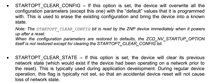

    如果您详细阅读了帖子,则在使用ID:0x0003的SYS_OSAL_NV_WRITE时,应使用0x03作为输入值。
    非常感谢您的响应。

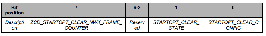

    根据下面的图片,首先我为它执行了0x03,然后重置为擦除NV内存,然后 我将其置为零并再次重置,这样它会将所有网络信息和网络状态存储在NV内存中。不是这样吗?
    如果不想清除NV中的网络信息,则不必使用ID:0x0003调用SYS_OSAL_NV_WRITE。
    但其默认值为2,可以擦除所有内容
    如果写入ID:0x0003时值=0x03,则正确,应使用Value=0x0清除它。
    但是,就像我说的“零”一样,两个板都找不到对方了。
    我尽量不要把它设为零,重置后它就能正常工作。
