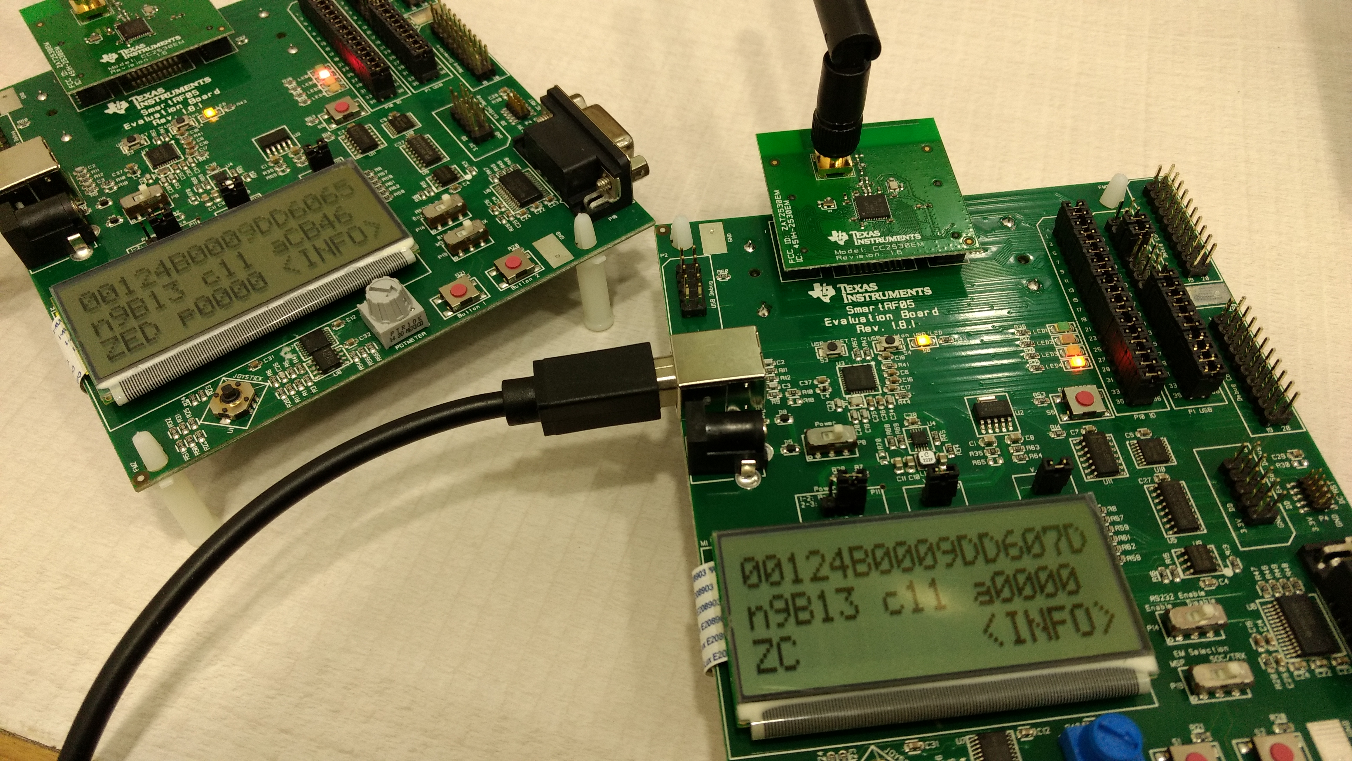

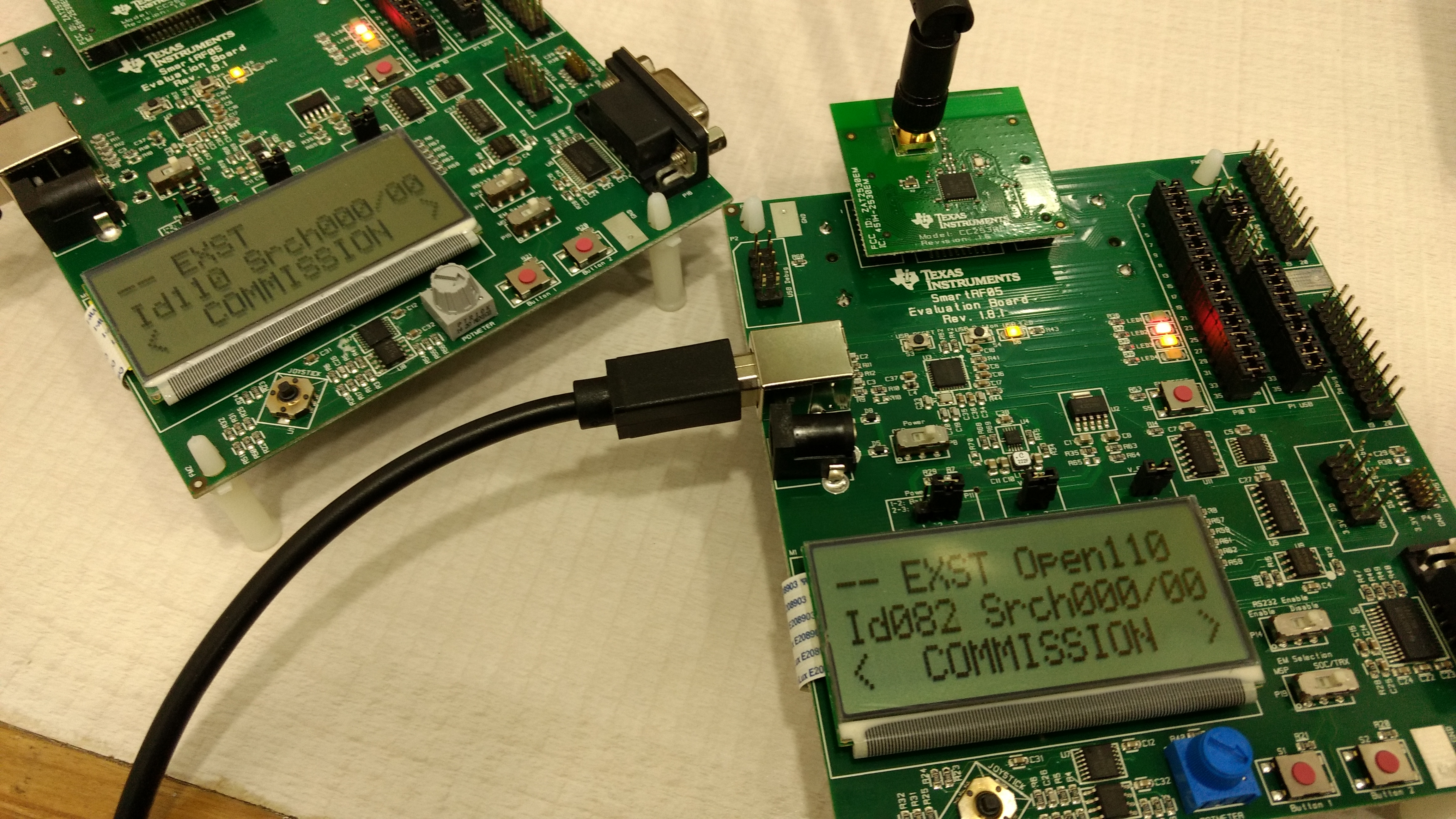

    在执行《Z-Stack用户指南》中提到的步骤后,我们仍然面临"调试"问题。 两个套件都保持“--”状态,即空闲模式。
    @Vatsal -请您拍一下我们面临的问题并将其发布在此处吗?
    拉胡尔
    在您的第一个快照中,它显示Zed加入ZC。 如果Zed是SampleSwitch,ZC是SampleLight,则应该能够从SampleSwitch切换SampleLight。
